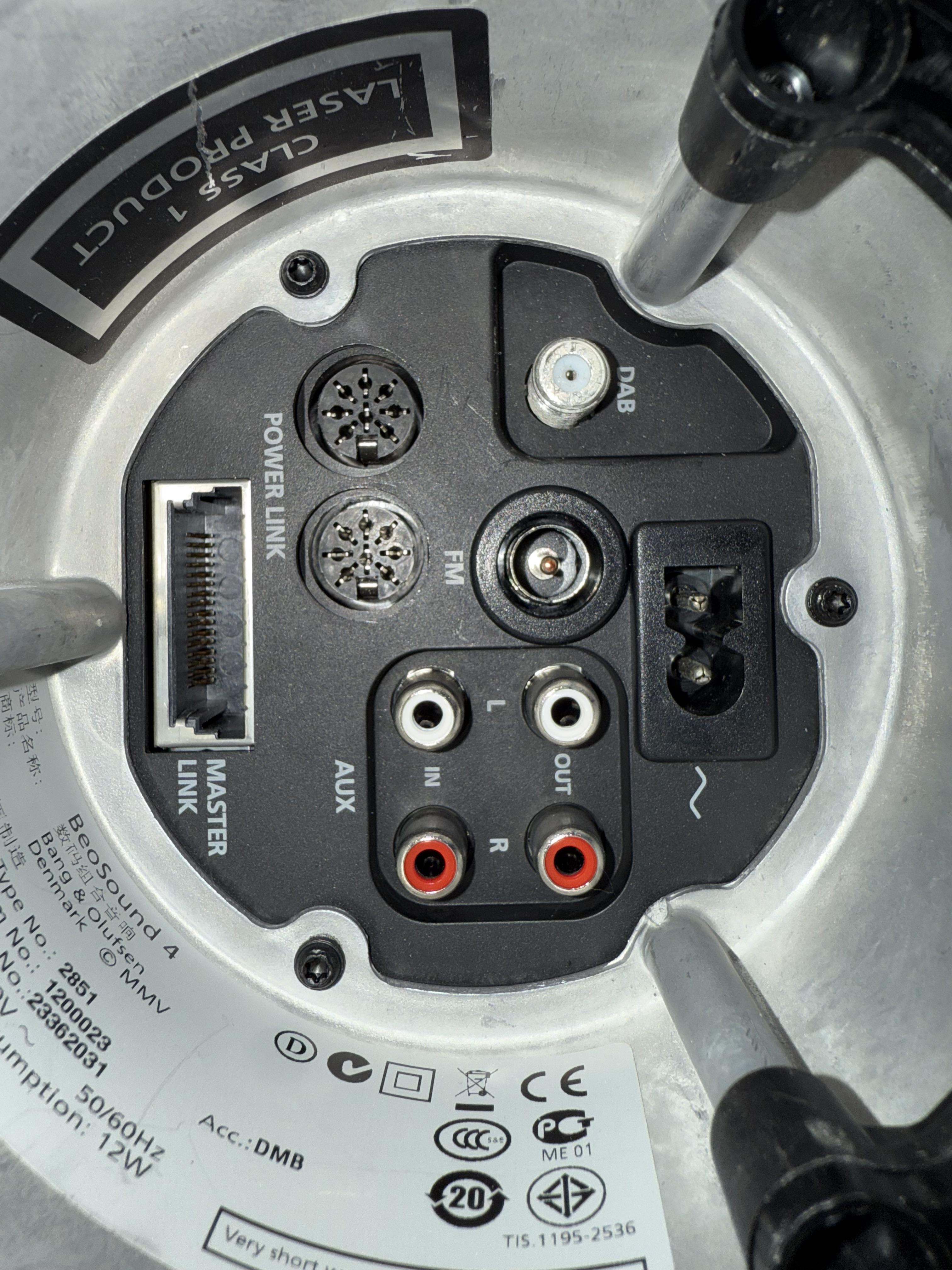

BRONZE MemberZur vervollständigung: Es gab ein paar ganz wenige BeoSound 4 mit DAB+ (Accessory Code: DMB).

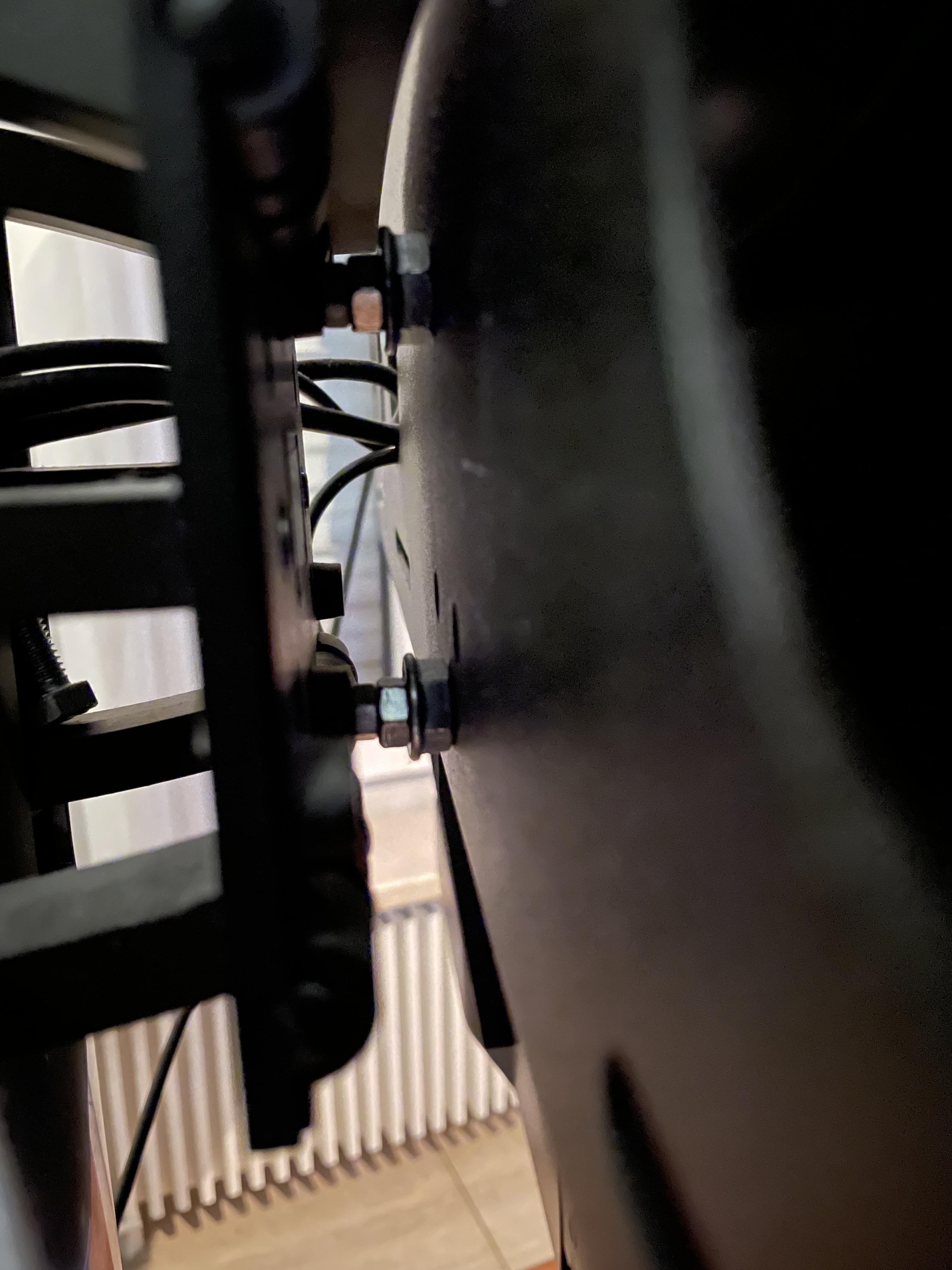

BRONZE MemberJust drilled holes into wallmount and added some washers.
