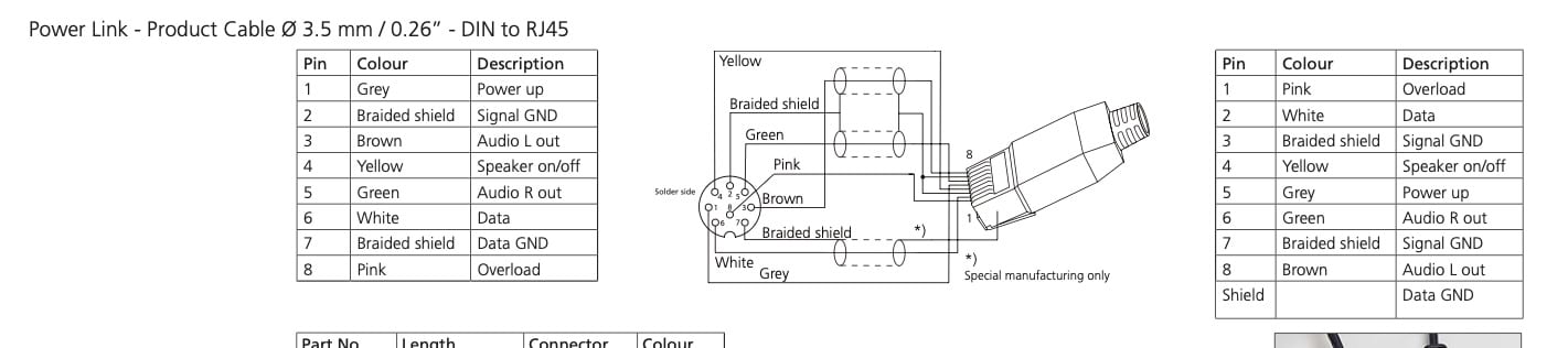

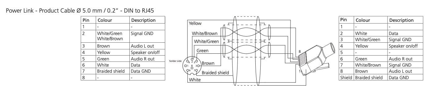

BRONZE MemberHallo,
ich habe die Suche bemüht, konnte aber nichts finden.
Hat jemand die Pin-Belegung für den RJ45 Stecker zu Powerlink?
Besten Dank, Martin
7 April 2026 at 18:19 #123228 TignumGOLD Member8 April 2026 at 15:15 #123237mafanni
BRONZE MemberHi Johan,
thanks again for your help.
