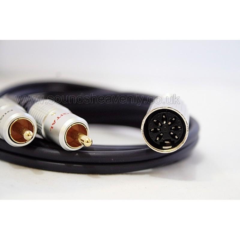

    Dat is een prima kado! De wat oudere B&O spullen hebben allemaal zulke DIN pluggen. Steve (site sponsor) verkoopt je vast graag een verloopkabel als deze: https://soundsheavenly.com/beogram-record-players/14-2244-beogram-to-non-bo-device-phono-pre-amp-receiver-amplifier-etc-bo-ref-.html#/2-length-1m/60-grounding-internal_ground_link
    NB – Deze is bedoeld om de platenspeler aan een (non B&O) versterker te verbinden. De speakers dien je dan weer aan de versterker te koppelen. Dit is o.a. nodig omdat je anders geen volume controle hebt.

    Thanks for your reply.  In this case, yes you can use the cable that Tignum mentioned in the post above to connect the Beogram 4500 to the RCA input of your volume controlled speakers:-

    Is this connector really the only option? Or is it also possible for me to manually replace the plug with a more common plug?

    Personally I would never cut the cable. The BeoGram 4500 is a valuable record player, loved by many enthusiasts. It will not be original anymore when you cut the cable and lose a part of its value. Probably more than the price of the cable.
    Just my thought. Johan

    Bedankt voor je advies! N.a.v. jouw berichtje ben ik even naar de Bang&Olufsen dealer in mijn stad geweest, en kreeg daar het advies om de 2 onderste pinnetjes (die met schroefdraad vastzitten) eruit te halen, waardoor het een 5-pins stekker wordt.
    Zij hadden een “5-pin DIN to RCA” verloopje te koop, en m’n Beogram 4500 loopt nu als een zonnetje! (zie filmpje)
