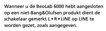

Je moet wel (aan de onderkant) de input schakelaars van de BeoLabs op ‘LINE’ zetten:
De kabels zullen de geluidskwaliteit niet beïnvloeden.
