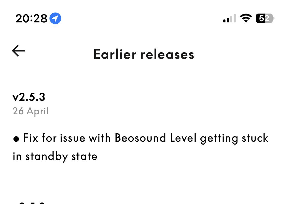

    Im neusten Update behoben. Es ist immer noch 2.5.3, aber das Update ist spezifisch für dieses Problem (zwei Tage verbleiben in meiner Rückgabefrist).IMG_5356
    #45581
    stefanwien
    Ist das Problem bei dir gelöst mit dem neuen Update?

    I am so pleased to learn that this issue is being looked into as my Beosound Level has the same problem.
    #45583
    Nimrod48
    After the latest update the issue appears to have been fixed, but I will update this message if the problem happens again.
