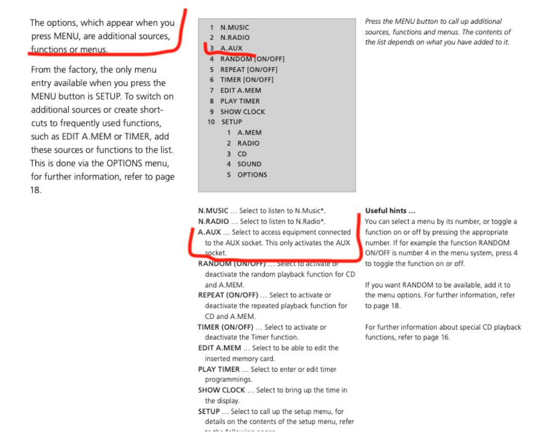

Ein Freund hat eine Beosound 4 und ist vor einer Woche vom Kabelnetzbetreiber aus dem analogen Radioempfang abgeschaltet worden. Das ist mir auch passiert, aber ich habe einen digitalen DVB-c Receiver über cinch an meine Anlage angeschlossen und alles läuft.
Meine Frage: Kann ich den Receiver an die beosound 4 an aux in anschließen? Wenn ja, welche Einstellungen muss ich im Menü an der beosound 4 vornehmen? Das heisst, welche Quelle muss ich im Menü auswählen, damit der Ton vom Digitalreceiver ausgegeben wird.

Sorry, ich verstehe dein Anliegen nicht.
Einerseits schreibst du, daß du diesen C-Receiver “über cinch an meine Anlage angeschlossen” hast….
…..andererseits fragst du, ob du den “an die beosound 4 an aux in anschließen” kannst.Ist er jetzt angeschlossen, oder? – und ist das Problem eigentlich nur, daß du wissen möchtest, was gemacht werden muß, um den Ton zu hören?

da habe ich mich wohl etwas falsch ausgedrückt. Mit der Anlage meine ich meine Yamahaanlage an der der Receiver einwandfrei läuft. Es geht eigentlich nur um die Auswahl im Menü der BeoSound vier. Deine Screenshots sind da schon hilfreich. wenn ich die Einstellungen so vornehme, wird dann der Ton beim Einschalten automatisch über Aux in ausgegeben?

BRONZE MemberOk – fein.
Nein BS4 hat kein ‘autosense’ bei line-in/AUX.
(A-)Aux muß gewählt werden mittels Beo4.Wenn dort nicht schon A.Aux unter List vorrätig ist, muß dieser Eintrag dort zugefügt werden.
Siehe hier wie das gemacht wird – Seite 11.
23 January 2024 at 12:34 #52364Drickes
BRONZE MemberHallo,
geht das auch ohne BEO4. Soweit ich weiß hat mein Bekannter keine Fernbedienung.

23 January 2024 at 17:21 #52365Drickes
BRONZE MemberHallo,
habe gerade alles erfolgreich installiert.
Danke für die Hilfe
