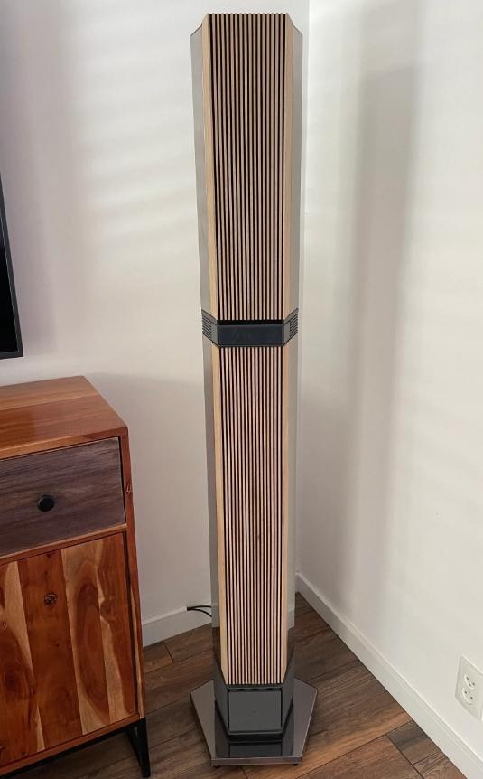

Es gibt tatsächlich eine Holzverkleidung für die Pentas.
Hier der Hersteller:
Wooden Cover BeoLab Penta | http://www.jvo3ddesign.com
8 July 2024 at 15:40 #57310hfinette
GOLD MemberDie habe ich sich schon seit längerem im Auge, die sehen für mich richtig gut aus obwohl ich das Holz etwas dunkler nehmen würde.
10 July 2024 at 08:59 #57330Die_Bogener
BRONZE MemberMit etwas Holzbeize wäre das kein Problem. Wobei ich nicht den Farbton Braun wählen würde, sondern vielleicht grau oder silber.
Braun zu V2A passt eher mal weniger, der metallische Look der Pentas wäre mit grau/silber/anthrazit besser kompatibel.
Mit diesen Blenden wirken sie noch länger und schlanker… 🙂
Wobei man die Befestigung der Holzblenden jetzt nur erahnen kann. Denn die muss richtig gut sein, oder es gibt Resonanzen wenn da was vibriert. Nur Draufstecken wäre etwas zu wenig.
