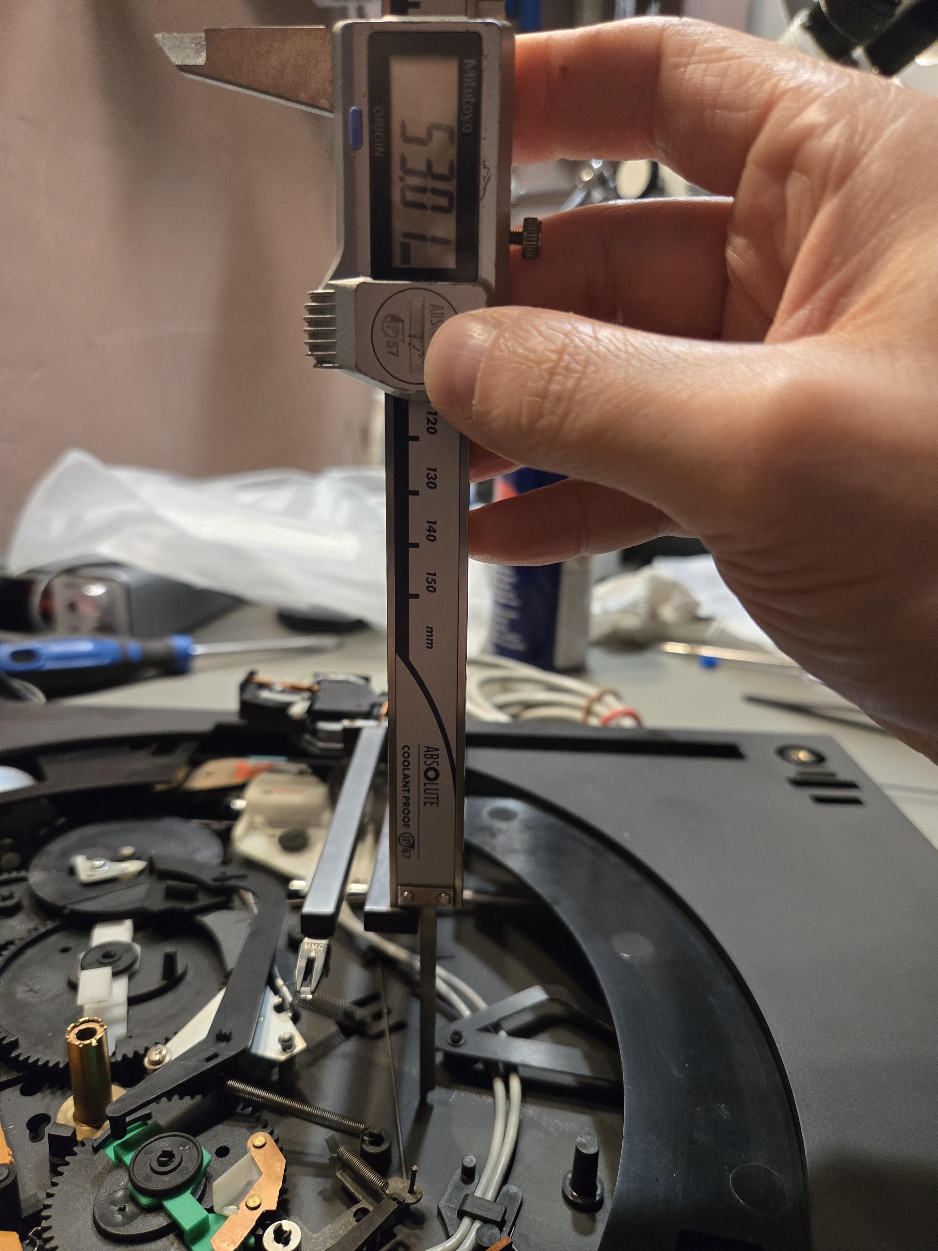

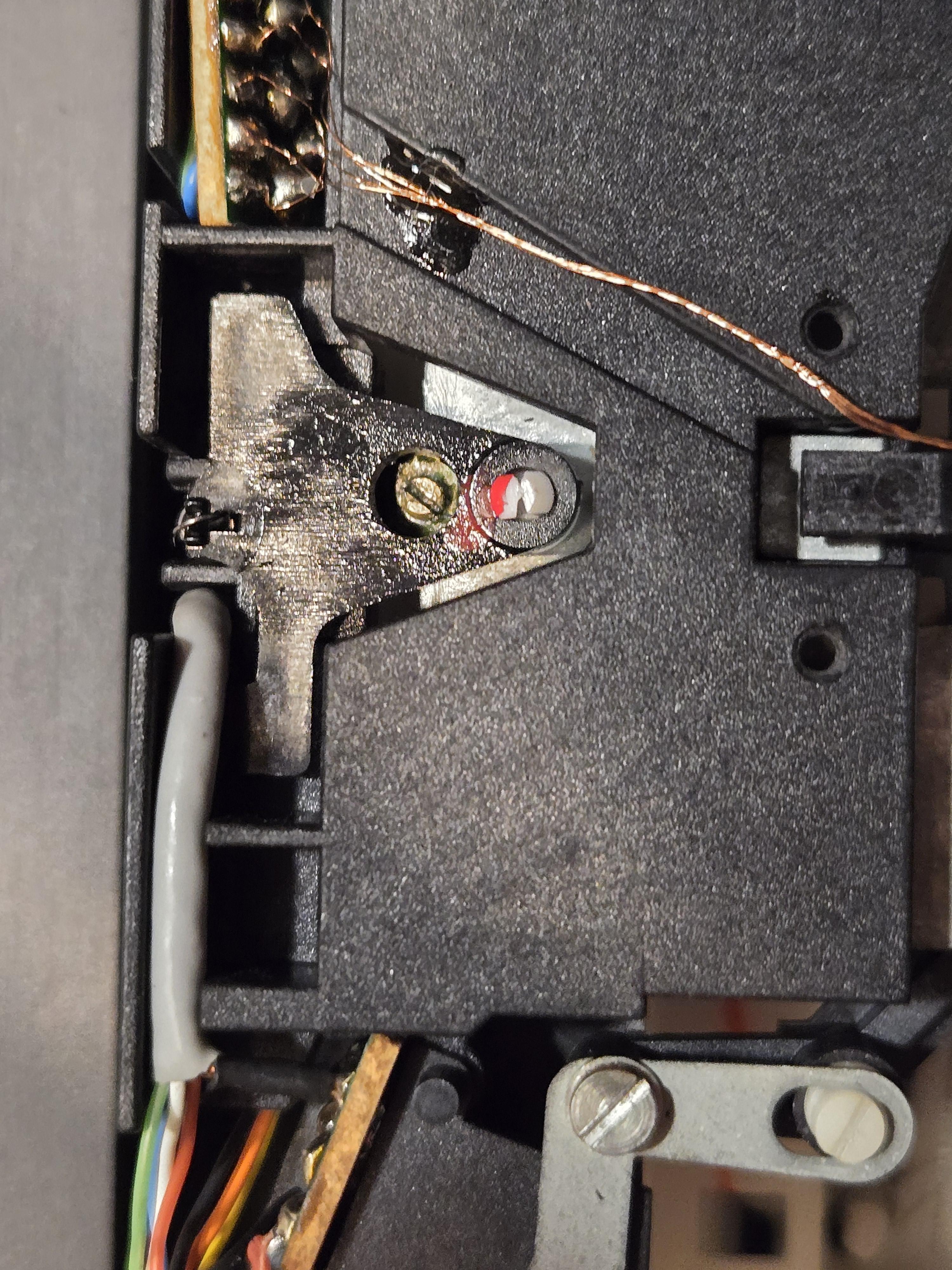

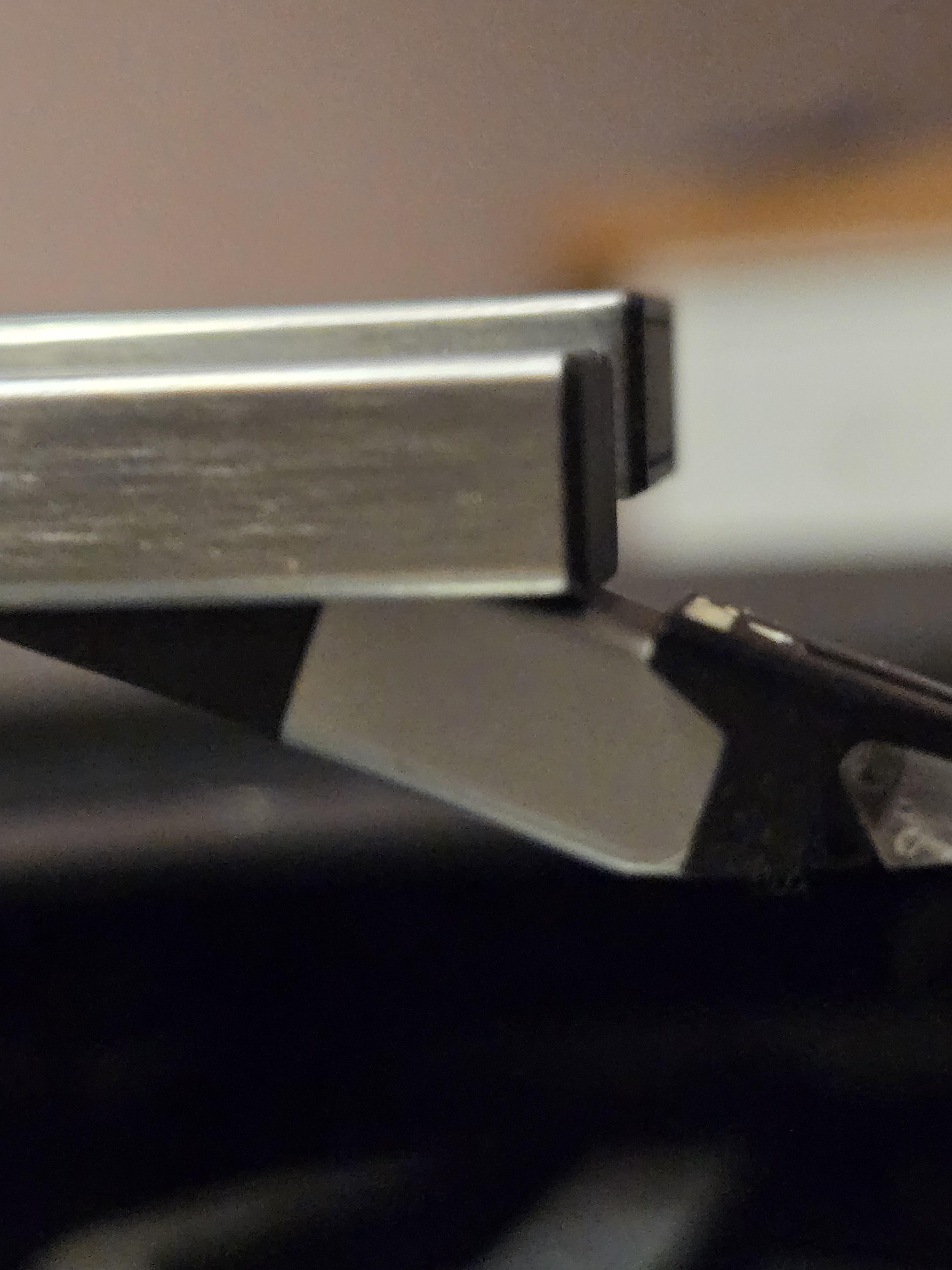

    Wenn ich eine Platte abspiele, dann pendelt die Nadel in der Rille und springt manchmal zwischen den Rillen. es wird also der Track nicht vollständig abgespielt, ähnlich wie bei einem schlechten Anti-Skating. Ich habe schon versucht den Druck auf die Nadel mit Hilfe des schiebbaren Gewichts zu erhöhen, leider ohne Erfolg. Ich habe auch versucht die im Manual angegeben Höhe der Ton und Detektorarme auf 53mm einzustellen. Hier stoße ich auf ein Problem. der Detektorarm lässt sich auf 53 mm einstellen, der Tonarm aber nicht, egal wie weit ich die kleine Messingschraube (B) am Tonarm herausdrehe. Des Weiteren gibt es bei mir keine Einstellschraube C. Das ist einfach ein Plastik Clip.
    Könnt ihr mir vielleicht helfen? Messe ich die 53mm zum falschen Referenzpunkt? Ich habe das schwimmende Chassis genommen, wo auch der Plattenteller aufliegt. anbei noch ein paar Bilder:
    TonarmEinstellungsschraubeAbstand
